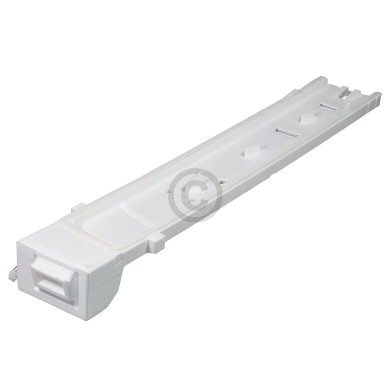

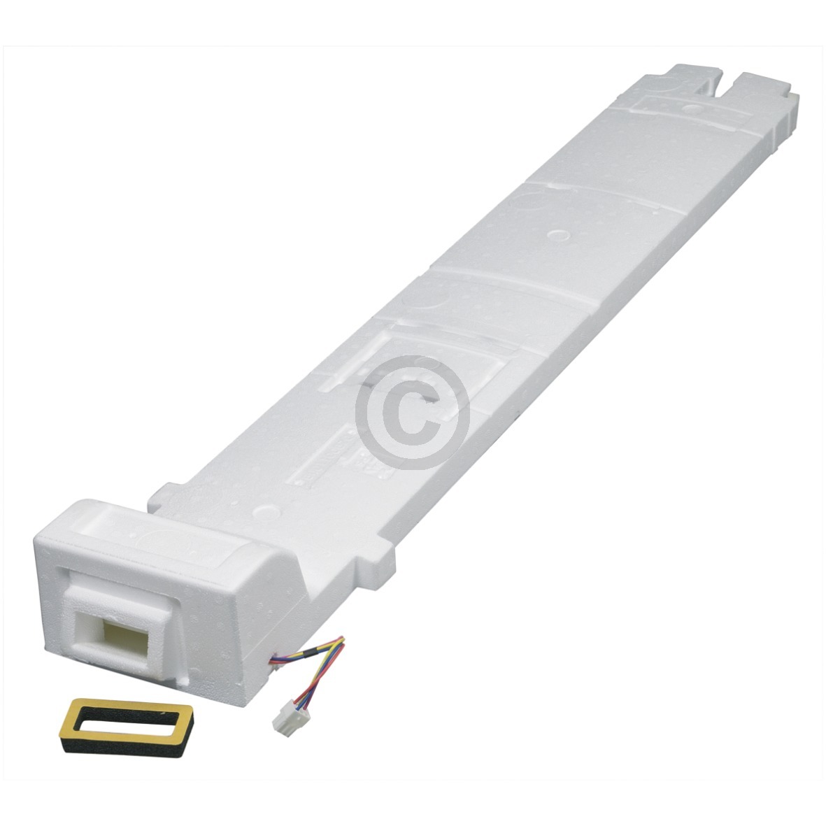

Drosselklappe defekt, statt Temperaturfühler
Siemens Kühl-Gefrier-Kombi
KG39NVL45/06
4,5Jahre alt
Es fing mit einem klopfen an, das Geräusch konnte ich weder Orten noch zu ordnen. Nach viel Recherche stieß ich auf das Problem mit der Drosselklappe. Die habe ich ausgebaut und auf mechanische Probleme überprüft…da sie funktionierte, habe ich den Verdacht geschöpft, dass der Temperaturfühler defekt sei. Also einen bestellt (ca. 30€), mit viel Mühe eingebaut und festgestellt das dass Probleme weiterhin bestand. Dann wollte ich nur die Drosselklappe bestellen aber die gibt es nur im Set mit dem Kühlkanal. Egal. Bestellt (ca. 80€). Eingebaut. Funktioniert. Top👍. Schneller Versand. Fairer Preis. Viel Geld für eine neue Kühl-Gefrier-Kombi gespart.
Aber traurig, dass so ein Teil nach 4,5Jahren defekt ging.

Kühlschrank wie neu
Unsere 5 Jahre alte Kühl-Gefrierkombination hat im Kühlbereich so stark gekühlt das alle Nahrungsmittel eingefroren waren. Besonders stark im oberen Drittel zu verspüren.
Schuld dafür war die Drosselklappe im Kühlkanal.
